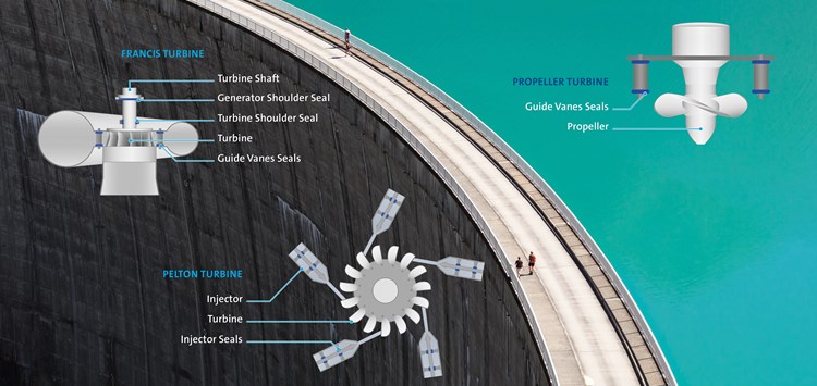

An Land unterscheidet man zwischen Laufwasserkraftwerken und Ausleitungskraftwerken, die in Strömen oder an Flüssen installiert werden. Pumpspeicherkraftwerke und Kavernenkraftwerke hingegen dienen vorrangig als Energiespeicher. Und um die unendliche Energie der Meere nutzbar zu machen, haben Gezeitenkraftwerke entlang der Küsten inzwischen Marktreife erlangt. Um ein Gefühl dafür zu bekommen, unter welchen herausfordernden Umgebungen die eingesetzten Dichtungswerkstoffe maximale Effizienz liefern müssen, ist es unerlässlich, die Turbinen näher zu betrachten, die von den jeweiligen Wassermassen angetrieben werden.
In welchem Winkel, aus welcher Fallhöhe, mit welchem Volumen und mit welchem durchschnittlichen Strömungsdruck wird das Wasser auf die Turbinen treffen? Das sind die Kernfragen bei der Auswahl der passenden Turbinen für eine maximale Effizienz von Wasserkraftwerken. Grundsätzlich wird zwischen Gleichdruckturbinen und Überdruckturbinen unterschieden. Alle Turbinen-Modelle eint, dass sie nur mit optimal ausgewählten Dichtungswerkstoffen den harschen Umgebungsbedingungen trotzen können.
Die unterschiedlichen Anströmwinkel und -geschwindigkeiten, die zu erwartende Druckverteilung und die Wassereigenschaften erfordern viel Know-how bei der Auswahl geeigneter Dichtungswerkstoffe. Diese Materialkompetenz wird bei Freudenberg Sealing Technologies seit Jahrzehnten auf- und ausgebaut. An jedem Standort von Wasserkraftwerken sind die Umgebungsbedingungen für alle eingesetzten Komponenten herausfordernd, und es gibt viel zu beachten. An dynamischen Dichtstellen im Frischwasserbereich werden Werkstoffe mit einer hohen Anpassungsfähigkeit benötigt, die ein ausgewogenes Verhältnis von Wasserverträglichkeit, Verschleißfestigkeit und Dichtungsleistung erbringen. Vorrangig kommen hier Polytetrafluorethylen (PTFE), Polyurethan (PU) oder Nitrilkautschuk (NBR) zum Einsatz. Diese Stoffgruppen bewähren sich auch bei hohen Strömungsgeschwindigkeiten. Wenn jedoch hochturbulente Umgebungen vorherrschen, verschiebt sich der Schwerpunkt der benötigten Materialeigenschaften auf eine hohe mechanische Festigkeit und Vibrationsbeständigkeit. Für diesen Einsatzbereich eignen sich u.a. Hochleistungs-Thermoplaste wie das Polyetheretherketon (PEEK) ideal. In eisigen Umgebungen kommt es hingegen primär auf eine hervorragende Beständigkeit gegen die kalten Temperaturen und eine erhöhte Ozonbelastung an. Hier bewähren sich Dichtungen aus Ethylen-Propylen-Dien-Monomer (EPDM) – sie bleiben auch beim Einsatz im frostigen Umfeld über einen langen Zeitraum hinweg flexibel. Beim Betrieb von Wellen- oder Gezeitenkraftwerken muss berücksichtigt werden, dass Salzwasser hochgradig korrosiv ist – und daher chemisch inerte und korrosionsbeständige Werkstoffe unerlässlich sind. Hier kommt z.B. EPDM zum Einsatz. Diese Stoffgruppe widersteht Salzwasser und ungeschützter Sonneneinstrahlung über einen langen Zeitraum. Grundsätzlich gilt: Nur perfekt ausgewählte Werkstoffe und kundenindividuell gefertigte Dichtungen reduzieren den Verschleiß von Wasserkraftanlagen und ermöglichen einen wartungsarmen Betrieb.
