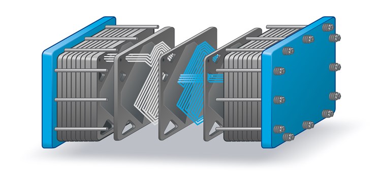

Mit der Integration der Dichtwerkstoffe in Elektrolyseur-Stapelplatten bietet man zuverlässige, montagefreundliche Plattenmodule, um die Dichtungsleistung in aggressiven Elektrolyseurumgebungen zu optimieren (Bild: Freudenberg Sealing Technologies )

Das Unternehmen bietet schon länger Elastomerdichtungen, die in einem vierstufigen Prozess auf Verbund- und Metallelektrolyseur-Stapelplatten umspritzt werden, an. Diese Platten werden verwendet, um die Zellen in einer Stapelbaugruppe zu trennen. Ein entscheidender Bestandteil der Platten sind Dichtungen, die verhindern, dass Gas in andere Teile des Elektrolyseurs austritt. Dafür wird eine Vielzahl firmeneigener Dichtwerkstoffe auf Kautschukbasis, wie z.B. EPDM und FKM, verwendet, um die hohen Anforderungen zu erfüllen, die unterschiedliche Elektrolyseure an Leistung und Elektrochemie stellen. Zur Optimierung der Dichtfunktion hat man werkstoffspezifische Bindemittel entwickelt, die zwischen Dichtungs- und Plattenwerkstoffen aufgebracht werden. Umfangreiche Werkstoffprüfungen sowie fortschrittliche Spritzgusstechniken ermöglichen es, qualitativ hochwertige Elektrolyseur-Dichtplattenmodule zu fertigen, die sich einfach zu den Produktionsstätten der Kunden transportieren und dort installieren lassen.
