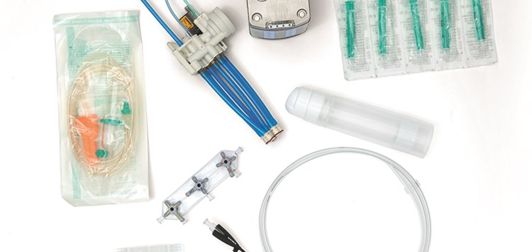

Medizinprodukte müssen im Fertigungsprozess auf Dichtheit bzw. Durchfluss geprüft werden (Bild: CETA Testsysteme GmbH)

Medizinprodukte müssen unter den unterschiedlichsten Bedingungen zuverlässig funktionieren. Medienführende Produkte (z. B. Pipetten, Kanülen, Katheter, Spritzen, Filterelemente, Schlauchverbinder, Insulinpumpen, Ventile) müssen gegen Flüssigkeitsaustritt dicht sein, während bei anderen Produkten die Dichtheit gegen den Eintritt von Flüssigkeiten oder Feuchtigkeit gefordert wird (wie z.B. Kameras, Endoskope, Sensoren, Aktoren, Displays, Bedienelemente, Verpackungen). Und der korrekte Durchfluss muss zuverlässig und präzise gewährleistet werden (z.B. bei Leitungen, Membranen, Filterelementen, Pipetten, Ventilen). Zur Überwachung der Produktqualität wird die zerstörungsfreie Stückprüfung in der Produktionslinie (100% End-of-Line-Prüfung) eingesetzt. Bei der Integration in den Produktionsprozess gibt es diverse Aspekte zu beachten:
