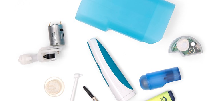

Beispiele für Kunststoffprodukte, die mit Prüfgeräten des Unternehmens geprüft werden (Bild: CETA Testsysteme GmbH)

Beispiele für Kunststoffprodukte, die erfolgreich mit Prüfgeräten von CETA geprüft werden:
  • Spritzgegossene Gehäuse und Hohlkörper, wie z. B. Flaschen, Kanister, Kunststofffässer, IBCs bis 1.000 l Volumen - Dichtheit gegen Medienaustritt
  • Verschlüsse und Kappen - Dichtheit
  • Medizinische Einmalprodukte, Schläuche und Katheter - Dichtheit und Durchfluss
  • Verbindungselemente und Steckverbinder - Dichtheit
  • Kühlkanäle und Fluidführungen in Kunststoffkomponenten gegen Medienaustritt - Durchfluss und Dichtheit
  • Membranen, Filtereinsätze und poröse Bauteile - Durchfluss
