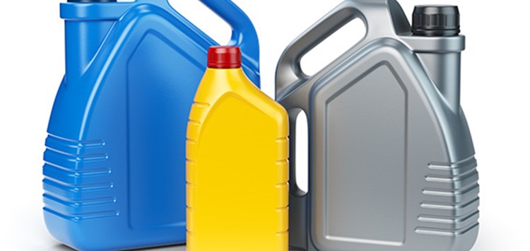

Bei der Dichtheitsprüfung von Kunststoffprodukten sind einige Besonderheiten zu beachten (Bild: istock.com/Bet_Noire)

Eine Vielzahl von Kunststoffprodukten (z.B. Behälter, Leitungen, Katheter) müssen dicht sein gegen das Eindringen oder den Austritt von Medien. Um dieses sicherzustellen, werden sie während des Fertigungsprozesses im Takt der Produktionsline auf Dichtheit geprüft. Hierbei handelt es sich um eine Stückprüfung, d.h. jedes Produkt wird geprüft (100 % End-of-Line-Dichtheitsprüfung). Ursachen für Undichtheiten sind z.B. Lufteinschlüsse, zu geringe Wandstärken, fehlerhafte Nahtstellen, undichte Anspritzpunkte, unvollständige Verschweißung oder Verklebung oder undichte Materialverbindungen zwischen Metall und Kunststoff.
Bei der Dichtheitsprüfung von Kunststoffprodukten sind einige Besonderheiten zu beachten: Je nach Wandstärke dehnen sich die Produkte bei Druckbeaufschlagung aus. Teilweise sind sie noch warm, wenn die Prüfung unmittelbar nach dem thermoplastischen Herstellprozess durchgeführt wird. Und natürlich soll die Prüfung innerhalb des Taktes des Produktionsprozesses stattfinden.
