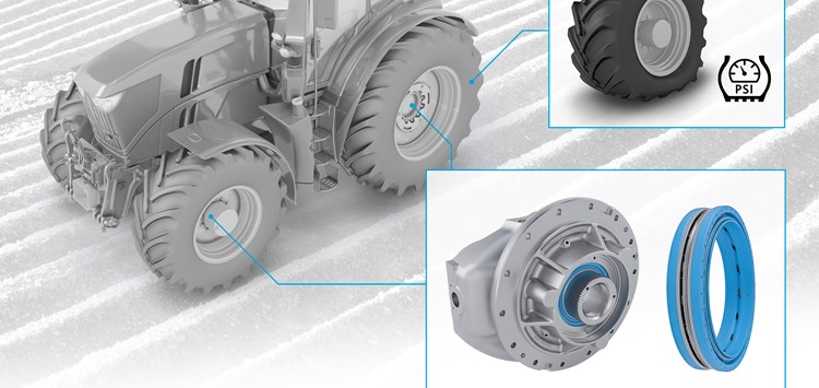

Der optimale Reifendruck für jeden Boden
Die CTI-Dichtungslösungen sind – anders als bei außenliegenden Systemen – in der Radnabe positioniert und sind somit keiner Gefährdung durch äußere Einflüsse bei landwirtschaftlichen Arbeitsprozessen ausgesetzt (Bild: Freudenberg Sealing Technologies)

Die CTIS-Technologie von Freudenberg umfasst eine neue, doppellippige Dichtungskomponente, die im Inneren der Radnabe montiert ist. Dadurch wird das Öl in der Radnabe von der Druckluft getrennt, die in den Reifen strömt, und nimmt die Druckluft auf, die zum und vom Reifen fließt, ohne dass ein außen am Reifen montierter Schlauch benötigt wird. Eine Luftlippe sorgt für eine stabile Funktion des CTIS bis zu 8 bar bei einer Umfangsgeschwindigkeit von bis zu 4,5 m/s. Die Dichtung ist druck- und geschwindigkeitsoptimiert und reduziert dabei den Leistungsverlust des Fahrzeugs.  Das System weist im Vergleich zu anderen herkömmlichen Reifendruckregelsystemen die geringsten Leistungsverluste auf, da der Luftdruck auf beiden Seiten der Dichtlippe ausgeglichen wird. Die daraus resultierende Kraft minimiert die radiale Belastung der Dichtlippe.
