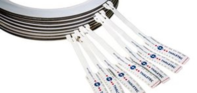

Kennzeichnungskonzept für Flanschdichtungen (Bild: THALETEC GmbH)
22.10.2019 Dauerhafte Kennzeichnung von Flachdichtungen
Das Kennzeichnungskonzept von THALETEC bietet mit den wichtigsten Informationen zu einer Dichtung vielfältige Vorteile für die Anwender.
Flanschdichtungen sind gemeinhin unscheinbare, aber sehr wichtige und funktionsrelevante Bauteile in verfahrenstechnischen Anlagen. Flanschdichtungen bei emaillierten Apparaten sind üblicherweise hohen Beanspruchungen ausgesetzt: So muss das Flanschdichtungssystem Druck und Vakuum, chemischen Angriff durch aggressive Medien, hohe Temperaturen und Flächenpressungen „ertragen“. Sicherheitsrelevante Bauteile sollten nachvollziehbar und dauerhaft gekennzeichnet sein. Da auf der Dichtung wenig Platz ist und die Dichtung im eingebauten Zustand zwischen den Flanschflächen „verschwindet“, hat THALETEC ein neues Kennzeichnungskonzept entwickelt und umgesetzt: Jede Flanschdichtung wird mit einem Anhänger aus einem chemisch und thermisch beständigen Folienmaterial versehen. Der Anhänger, auch als „Fahne“ bezeichnet, ist mit den wichtigsten Informationen zur Dichtung versehen: Auf der Vorderseite befinden sich das Herstellerkennzeichen, Kontaktdaten sowie eine Möglichkeit, das Datum der Installation (Jahr, Monat) zu kennzeichnen. Auf der Rückseite sind der Nenndurchmesser und die THALETEC-Teilenummer aufgedruckt. Damit ergeben sich in der Praxis folgende Vorteile: Der Hersteller der Dichtung ist sofort zu identifizieren, sobald Ersatzbedarf herrscht. Der Zeitpunkt der Installation ist unmittelbar erkennbar, sodass das regelmäßige Warten und Prüfen der Flanschverbindungen vereinfacht wird. Die Angabe der Nenngröße stellt sicher, im Ersatzfall immer die richtige Dichtungsgröße zu identifizieren. Die Teilenummer ermöglicht es, Nachbestellungen einfach durchzuführen. Das Kennzeichnungskonzept ist bei allen Flanschdichtungen von THALETEC (AGR Premium, GRX Premium und Conduseal) durchgängig umgesetzt und seit vielen Jahren in der Praxis bewährt.
