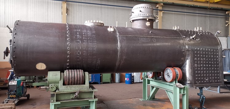

Neubau der Lokomotivkessel für historische Dampfloks (Bild: Lonkwitz Edelstahltechnik GmbH)

Die Lonkwitz Edelstahltechnik GmbH fertigt neue Dampfkessel speziell für historische Lokomotiven. Eine der besonderen Herausforderungen besteht dabei in der Auswahl geeigneter neuer Fertigungsverfahren und Werkstoffe als Ersatz für historische Materialien. Das ist häufig notwendig, weil viele Original-(Ersatz-)Teile nicht mehr verfügbar sind oder mit Blick auf das Material nicht mehr aktuellen Anforderungen oder technischen Normen genügen. Ein typisches Beispiel sind die Dichtungen für den Dampfdom. In der Vergangenheit wurden für diesen Einsatz oft handwerklich gefertigte Kupferdichtungen verwendet, was jedoch weder für heutige Hersteller noch Kunden wirtschaftlich oder nachverfolgbar wäre. Zudem wäre eine solche handwerkliche Dichtung bereits rechnerisch in der Entwurfsphase für den Neubau nicht geeignet.

Der Dampfkessel mit einem Durchmesser von 1,3 m und einer Länge von 5,7 m und einem Volumen von 4.496 l aus 10 mm – 16 mm verschweißten Blechplatten (P265GH – 1.0425 / Kesselgüte) muss im zu erwartenden langen Betrieb auf der Dampflok einem maximal zulässigen Druck von 12 bar bei maximal zulässiger Temperatur von bis zu 192 °C über Jahre sicher standhalten.
