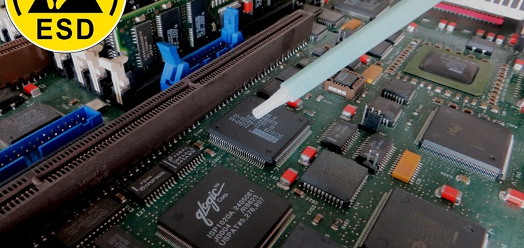

Applikation von Klebsystemen auf Leiterplatten (Bild: SKZ)

Das Kunststoff-Zentrum SKZ und das Fraunhofer-Institut für Werkstoff- und Strahltechnik (IWS) haben gemeinsam mit Industriepartnern das Forschungsprojekt ESDBond Ende Dezember 2020 abgeschlossen. Durch den Einsatz von CNTs wurden dabei elektrisch leitfähige Klebstoffe und Vergussmassen auf der Basis von flexiblen Silikonen und Polyurethanen hergestellt.
Mit nur 0,5 Gewichtsprozent (Gew.%) Füllstoffen einen elektrisch leitfähigen Klebstoff herzustellen – was mit „klassischen“ elektrisch leitfähigen Füllstoffen, wie beispielsweise Silberpartikeln, unvorstellbar erscheint – ist mit Carbon Nanotubes (CNTs) möglich. Der spezifische elektrische Durchgangswiderstand konnte durch den Zusatz von 0,5 Gew.% um bis zu 16 Größenordnungen auf 10-2 Ω∙cm gesenkt werden. Je nach verwendetem Ausgangssystem werden die weiteren Eigenschaften, wie z.B. die Verarbeitungsviskosität oder die Bruchdehnung, nur geringfügig verändert. Ein Anwendungsfall aus dem Automotive-Bereich wurde im Rahmen eines Demonstrators bereits erfolgreich getestet.
