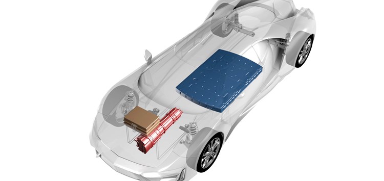

Breites Materialspektrum
Eine Vielzahl an Anwendungen bei den alternativen Antrieben erfordert Innovationen in der Dicht- und Klebtechnologie (Bild: Three Bond GmbH)
