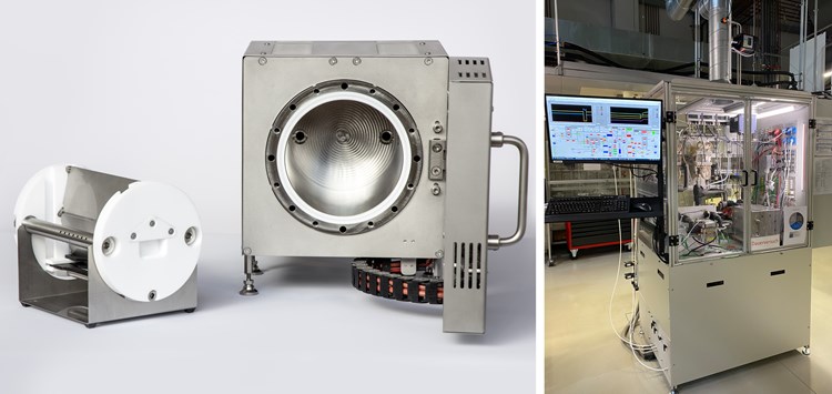

Vom ZBT entwickelte und im Projekt für unterschiedliche Materialtypen eingesetzte Emissionskammer (links) und der Teststand für die Werkstoffqualifizierung am ZBT (rechts) (Bild: Zentrum für BrennstoffzellenTechnik (ZBT))

Im Rahmen des Projekts wurde eine vom ZBT entwickelte In-situ-Testmethode verwendet und weiterentwickelt, mit der sich die Einflüsse von Kunststoffmaterialien auf das Verhalten von Brennstoffzellen qualifizieren lassen. Die Methode basiert auf der gezielten Auslagerung von Kunststoffproben unter definierten Bedingungen in eine Prüfkammer, die wahlweise in den Kathoden- oder Anodenversorgungsstrang der Brennstoffzelle integriert werden kann.
Die durch die Kunststoffproben freigesetzten Emissionen werden in eine nachgeschaltete, als Sensorzelle ausgelegte Brennstoffzelle eingeleitet. Auf diese Weise kann ein unmittelbarer Zusammenhang zwischen den emittierten Substanzen und deren potenziellen Auswirkungen auf die elektrochemische Leistungsfähigkeit der Brennstoffzelle erfasst werden. Gerade für Komponenten im Umfeld der Brennstoffzelle – etwa Ventile, Leitungen oder Dichtungen – müssen Werkstoffe höchsten Anforderungen genügen. Mit der In-situ-Messmethode lässt sich der Einfluss potenziell desorbierender Emissionen, wie leichtflüchtiger Bestandteile aus den Werkstoffproben, direkt auf die Zellleistung analysieren und bewerten.
Ergänzt wurde die In-situ-Analyse durch Ex-situ-Untersuchungen mittels Gaschromatographie (GC) und Massenspektrometrie (MS), um die Art und Konzentration der emittierten Substanzen präzise zu identifizieren. Im Verlauf des Projekts wurde zudem ein speziell auf die Anforderungen von Brennstoffzellensystemen zugeschnittenes Testprotokoll entwickelt und erfolgreich im Hinblick auf potenzielle Endanwendungen implementiert.
