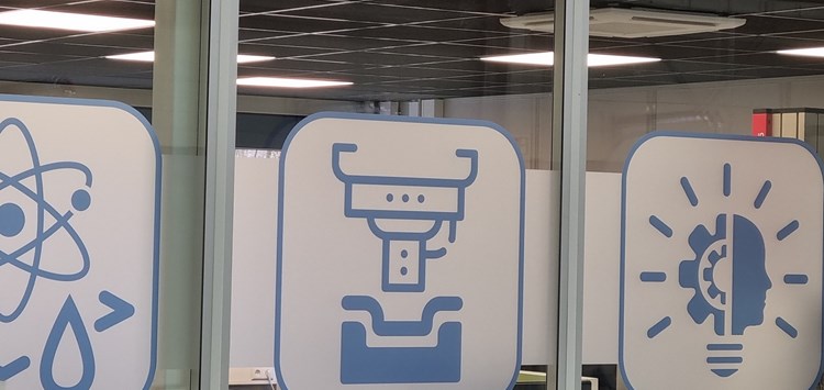

Beschichtungsentwicklung vorantreiben
Anfragen kommen in Zeiten eines drohenden PFAS-Verbots häufig durch neue Kundenprojekte. Das betrifft auch die Zukunft der Mobilität (Bild: OVE Plasmatec GmbH)
