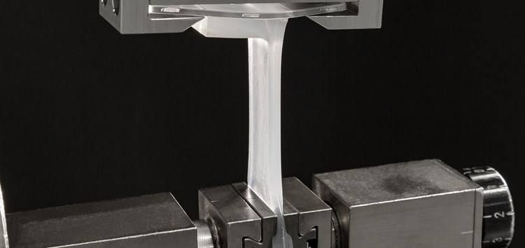

Tests zeigen, dass der selbsthaftende Siliconkautschuk ELASTOSIL® LR 3078 auf Polycarbonat ohne Vorbehandlung der Oberflächen exzellent haftet (Bild: WACKER)

Zur Prüfung der Verbundfestigkeit führte  man in Anlehnung an die Norm DIN ISO 813 90°-Schälversuche durch. In den Versuchen lagen die Trennkräfte bei mindestens 10 n/mm, in vielen Fällen deutlich darüber. Solche Trennkraftwerte gelten als sehr gut. Zusätzlich untersuchte  man das Rissbild der in den Schälversuchen zerstörten Verbundprobekörper. Damit wollte man klären, wo die Schwachstelle des Verbunds lag: Entstand der Riss in der Verbindungsfläche zwischen Hart- und Weichkomponente, oder entstand er innerhalb der Weichkomponente? Die Rissbilder liefern den Beweis für einen Kohäsionsriss im Silicon – in den Schälversuchen brach also die Weichkomponente, die Verbindung zwischen Hart- und Weichkomponente blieb dagegen intakt. Zusammen mit den hohen Trennkraftwerten liefert dieses Ergebnis den Beweis für die exzellente Haftfestigkeit.
