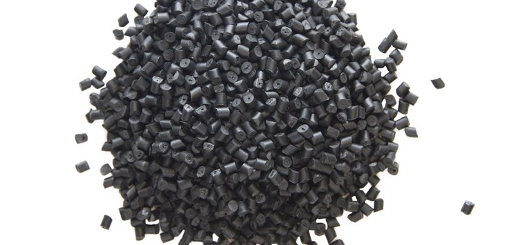

TECACOMP PK TRM Compounds (Bild: Ensinger GmbH)

Aufgrund der besonderen Kombination mechanischer, tribologischer und chemischer Eigenschaften eignen sich die TECACOMP PK TRM Compounds von Ensinger insbesondere für technische Bauteile im Automobilbereich. Auch für die Öl-, Gas- oder Chemieindustrie bietet das modifizierte Polymer eine wirtschaftliche Alternative zu Hochtemperaturkunststoffen.
Die tribologisch optimierten Compounds auf Basis von aliphatischem Polyketon zeichnen sich durch ihre Vielseitigkeit aus: Das Polymer weist eine hohe Zähigkeit, eine hohe chemische Beständigkeit und ein gutes Gleit- und Verschleißverhalten auf – selbst bei gleichartiger Paarung.  Es sind drei mit Additiven optimierte Compounds im Programm. TECACOMP PK TRM CF20 ist mit Kohlefasern verstärkt und erzielt optimierte mechanische Eigenschaften sowie eine hohe Verschleißfestigkeit. Die Compounds TECACOMP PK TRM PVX und TECACOMP PK TRM XS sind für verbesserte Gleiteigenschaften zusätzlich mit Festschmierstoffen modifiziert. In der Modellprüfung erreicht die XS-Variante einen rd. 50% geringeren Verschleiß als Polyamid 66 und erzielt längere Laufzeiten. Und auch in der Verarbeitung haben TECACOMP PK TRM Compounds Vorteile: Weil Polyketon beim Spritzguss relativ schnell kristallisiert, lässt sich die Zykluszeit reduzieren – und die Produktivität in der Fertigung erhöhen. Die Compounds haben besondere tribologische Eigenschaften. Üblicherweise zeigen Gleitpartner aus gleichartigen Kunststoffen ein schlechtes Verschleißverhalten. Polyketon hat die Besonderheit, dass es auch in einer gleichartigen Kunststoff/Kunststoff-Paarung gut funktioniert. Aber auch gegen Metalle zeigen die PK-Compounds ein gutes tribologisches Verhalten. Im Vergleich zu anderen technischen Kunststoffen zeichnet sich Polyketon durch eine hohe Schlagzähigkeit aus. Frisch spritzgegossenes Polyketon hat die höchste Bruchdehnung aller teilkristallinen Thermoplaste (eB > 200 %). Durch eine geringe Feuchteaufnahme erreichen Werkstoffe aus Polyketon eine hohe Maßhaltigkeit und konstante mechanische Eigenschaften. TECACOMP PK TRM Compounds können auch für Teile eingesetzt werden, die über einen längeren Zeitraum Feuchtigkeit ausgesetzt sind. Ein weiterer besonderer Vorteil von Polyketon ist die Beständigkeit gegenüber vielen Chemikalien. Das Polymer ist resistent gegen schwache Säuren, Basen und Schmierstoffe, denen Polyamide üblicherweise nicht standhalten. Eine solche chemische Beständigkeit kennt man sonst nur von Hochtemperaturkunststoffen in höheren Preissegmenten wie PEEK oder PPS. Eine weitere Eigenschaft von Polyketon ist eine sehr gute Barrierewirkung gegen viele niedermolekulare Medien wie Sauerstoff, Wasserstoff und Kraftstoffe. Zudem hat das Material eine gute Hydrolysebeständigkeit.
