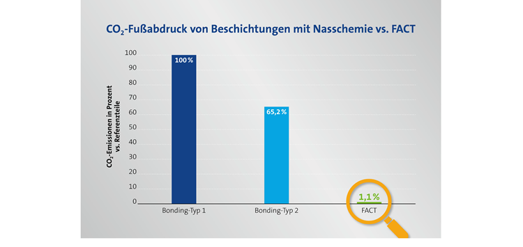

Ökobilanz von drei Beschichtungsverfahren im Vergleich (Bild: Freundenberg Sealing Technologies)

Durch das Einsparen dieser Verfahrensschritte verringern sich die eingesetzten Stoff- und Energieverbräuche des Vorbehandlungsprozesses erheblich und das wiederum schlägt sich in einem deutlich geringeren CO2-Fußabdruck der Produktlinie nieder. In einer Ökobilanz wurden die CO2-Emissionen eines Referenz-Prozesses für drei Beschichtungsverfahren getestet. Das emissionsintensivste Nasschemie-Verfahren wurde als 100% Referenzwert genommen. Ein Vergleichsprozess mit einem anderen Bindemittel verursachte 65,2% der Referenz-Emissionen. Mit FACT gelingt es, die CO2-Emissionen auf 1,1% des Referenzwertes zu reduzieren. Außerdem wird durch jeden Prozessschritt, der eingespart wird, auch die Anzahl der Fehlerpotenziale für den gesamten Fertigungsprozess verringert. Mit Blick auf die Lieferkette bietet das neue Verfahren den zusätzlichen Vorteil, dass die benötigten Komponenten frei am Markt erhältlich sind und somit keine Abhängigkeit von einem einzigen Hersteller besteht.
