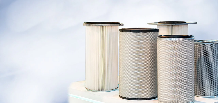

Für den Verguss und die Verklebung von Filterelementen stehen patentierte Polyurethansysteme, die den Anforderungen der EU-Explosionsschutzrichtlinie ATEX entsprechen, zur Verfügung (Bild: RAMPF Holding GmbH & Co. KG)

Für den Verguss und die Verklebung von Filterelementen bietet man zudem ein umfassendes Portfolio patentierter Polyurethansysteme, die den Anforderungen der EU-Explosionsschutzrichtlinie ATEX entsprechen. Die 2K-Systeme besitzen eine sehr hohe Leitfähigkeit von 0,01 MOhm/cm und machen aufwändige mechanische Lösungen entbehrlich, bei denen elektrische Ladungen über Metalldrähte vom Filtermedium zu den Endkappen abgeleitet werden. Die niederviskosen, selbstnivellierenden Vergussmassen sind mit gängigen Misch- und Dosieranlagen einfach verarbeitbar und in den Shore-Härten 80A (RAKU® PUR 80-6085) und 80D (RAKU® PUR 80-6185) erhältlich.
Eine stabile Leitfähigkeit wird selbst bei Temperaturen von 120 °C und unter Medieneinwirkung gewährleistet: Tests ergaben nach 1.000 h bei 120 °C in Kühlmittel auf Polypropylenglykol-Monobutylether-Basis keine nennenswerten Änderungen der Leitfähigkeit. ATEX-Vergussmassen haben zudem eine hervorragende chemische Beständigkeit: Eine 64-tägige Lagerung in Kompressor-Öl für Eisenbahnbremssysteme bei 100 °C hatte keine Beeinträchtigung von Zugfestigkeit und Härte zur Folge.
