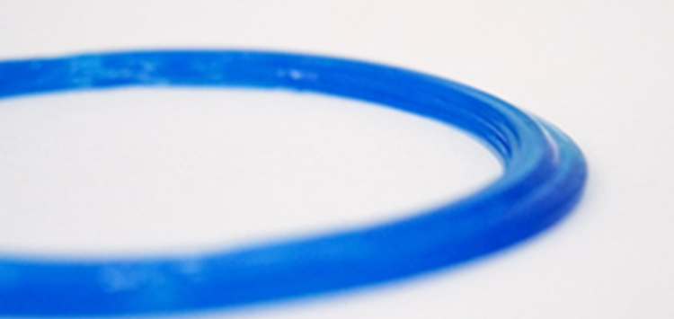

3D-gedruckte Dichtung aus Silikon (Bild: ViscoTec Pumpen- u. Dosiertechnik GmbH)

Der 1K-Druckkopf für viskose Medien und Pasten im 3D-Druck von ViscoTec eignet sich zum 3D-Drucken von Dichtungen aus Silikon und ist damit eine Alternative bei der Prototypen-Fertigung.

Ein konkretes Funktionsbeispiel ist das 3D-Drucken von Dichtungen aus Silikon für unterschiedlichste Einsatzbereiche. Derzeit werden Dichtungen mit einem konventionellen Spritzgussverfahren in sehr hohen Stückzahlen gefertigt. Doch gerade während der Entwicklungsphase von neuen Dichtungen entstehen hohe Kosten, da bereits für erste Prototypen ein kostenintensives Werkzeug angefertigt werden muss. Der 3D-Druck hingegen ermöglicht es, die Fertigung eines Werkzeuges zu übergehen und einen ersten 3D-gedruckten Prototypen zu erstellen. Aus bestehenden Versuchsreihen geht hervor, dass die additiv gefertigten Bauteile nahezu die gleichen mechanischen Eigenschaften besitzen wie mittels Spritzguss gefertigte Bauteile. Je nach verwendetem Silikon kann von der Entwicklungs- bis hin zur endgültigen Fertigungsphase eines Bauteils mit ein und demselben Produktmaterial gearbeitet werden. Durch den Wegfall der Werkzeugfertigung sinken zum einen die Entwicklungskosten und zum anderen kann die Produktionszeit zwischen der Entwicklung und der fertigen Dichtung reduziert werden. Eine weitere Herausforderung besteht nun darin, von der Prototypen- zur Kleinserienfertigung von komplexen Bauteilen überzugehen und die Prozesssicherheit der gefertigten Bauteile zu gewährleisten.
