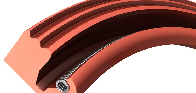

HRS1 - Basisausführung für Standardeinsatz (Bild: SKF Sealing Solutions Austria GmbH)

Dem Schutz moderner Windkraftanlagen dienen in erster Linie die Hauptwellendichtungen, die äußere Einflüsse vom Hauptlager und den Getriebekomponenten fernhalten. Außerdem verhindern sie das Austreten von Schmierstoffen. Eine neue Generation radialer Wellendichtringe aus G-ECOPUR® erfüllt das extreme Anforderungsprofil der Windenergiegewinnung (Bild 1).
