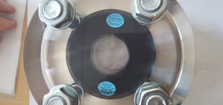

Die neue Dichtung bei 53 MP – keine Intrusion (Bild: Klinger GmbH)

Die verwendeten hochwertigen Elastomere ergeben mit der hochfesten Gummi-Stahl-Verbindung schon bei den bisherigen Dichtungen vom Typ KGS eine sehr stabile Kombination. Eine Trennung des Elastomers vom Stahlkern ist selbst unter extremem Krafteinsatz nicht möglich. Auf diese Eigenschaften konnte man sich bei der Optimierung der Formgebung also gut verlassen. Allerdings wandert bei hohen Pressungen der Elsatomere nach außen und innen, um der Flächenpressung zwischen Flansch und dem Stahlring zu „entkommen“ und Entlastung zu erlangen (Bild 1). Dies führt aber dazu, dass das verdrängte Material innen in den Querschnitt der Rohrverbindung einwandert. Diese Intrusion ist natürlich nicht erwünscht. Wenn man nun die Menge an „wanderndem“ Elastomer reduziert und ein Puffervolumen bereithält, kann diese Intrusion vermieden werden (Bild 2). Dies wurde mit dem optimierten Speerprofil und den speziellen Masseverhältnissen über den Radius der neuen KGS G II erreicht. Die Funktionsweise zeigen die Bilder 3 bis 6. Gleichzeitig erhält man eine Gummi-Stahl-Dichtung, die deutlich höhere Flanschkräfte aufnehmen kann als bisher bekannt, weil auch die Wegstrecke, die das nach Entlastung suchende Elastomer aufgrund des schmaleren Stahlringes zurücklegen muss, kürzer ist. Ist der Weg zu lang, also der Stahlring zu breit, so können bei hohen Pressungen Risse im Elastomer entstehen.
