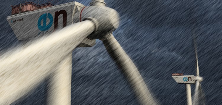

Unsere Energieversorgung ist ohne Windkraft kaum noch denkbar. Allerdings stellen diese Anlagen, die immer größer werden und rauen Einsatzbedingungen ausgesetzt sind, hohe Anforderungen an die Dichtungstechnik. Erst die Synthese aller Kompetenzen – unter Einbeziehung der Anwender – liefert die richtigen Lösungen für die Praxis.
Windkraftanlagen – vor allem offshore – sind extremen Belastungen ausgesetzt. Temperaturschwankungen, starker Wind und Niederschläge stellen hohe Anforderungen an sämtliche Bauteile. Gleichzeitig soll die Forderung nach einer möglichst langen Lebensdauer ohne Serviceunterbrechungen erfüllt werden. Eine große Herausforderung, insbesondere für die Dichtungen des Hauptlagers der Rotorwelle, die – allein aufgrund ihrer Größe und des schwierigen Zugangs in luftiger Höhe – nur schwer austauschbar sind. Für den langlebigen und sicheren Einsatz unter diesen Bedingungen wurden deshalb Dichtungskonzepte für fett- oder ölgeschmierte Hauptlager entwickelt.
