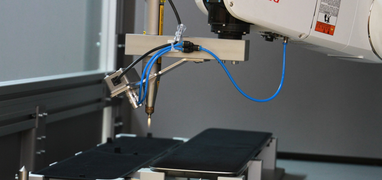

Atmosphärendruck-Plasmadüse mit optischer Plasmastrahlüberwachung in der Roboterzelle (Bild: Diener electronic GmbH & Co. KG.)

Als sich die Plasmatechnik ab den 80er Jahren des letzten Jahrhunderts in der industriellen Fertigung zu etablieren begann, wurde die Automatisierung der Niederdruckplasmaprozesse zunächst mithilfe von SPS-Steuerungen und nur teilweise auf Windows basierter Software realisiert. Zu dem Zeitpunkt machte sich noch niemand große Gedanken hinsichtlich einer Prozessdokumentation. Dann folgte die Atmosphärendruckplasmatechnik. Sie erlaubte vollautomatische Prozessabläufe, die erstmals auch überwacht werden konnten (Bild 1). Anschließend haben Kurztakt-Anlagen, basierend auf der Niederdruckplasmatechnik, die Möglichkeiten automatisierter Fertigungslösungen abgerundet.

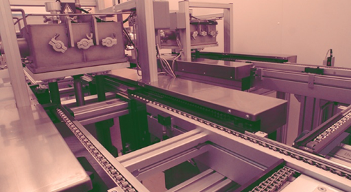

Heute soll eine Plasmaanlage – eine Plasmaprozessüberwachung ist gängiger Standard – mit anderen, in der Fertigungslinie verketteten Anlagen kommunizieren und Daten austauschen (Bild 2). Dies geschieht mithilfe einer Software auf Windows-Basis. Sie ermöglicht die Kommunikation mit anderen Fertigungssystemen. Ob dabei Niederdruck- oder Atmosphärendruckplasmasysteme zum Einsatz kommen, spielt keine Rolle. Ein Beispiel: Wird z.B. ein Produkt spritzgegossen und muss anschließend mit Plasma aktiviert oder gereinigt werden, fragt die Plasmaanlage zuerst beim vorherigen Fertigungslinienglied über den Linienrechner ab, ob der Ablauf des Spritzgussprozesses eines Bauteiles störungsfrei war. Erst wenn dies geschehen ist, kann die Plasmabehandlung gestartet werden. Wurde dieser Ablauf sauber protokolliert, folgen die weiteren Schritte eines Fertigungsprozesses.

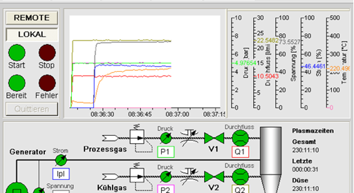

Zu dokumentierende Daten entstehen auch beim Behandlungsprozess direkt. Für die Qualität von Plasmabehandlungen ist die Erfassung, Steuerung und Dokumentation aller wichtigen Prozessparameter entscheidend »3. Einerseits, um ggf. die Behandlung zu optimieren, andererseits, um im Zweifelsfall eine richtige Plasmaaktivierung der Klebeflächen nachweisen zu können. Dazu zählen z.B. der Prozessgasdruck in der Kammer, die Gasart, die Generatorleistung und die Prozesszeit bei einer Niederdruckplasmaanlage oder die Leistung und die Gasflüsse bei einer Atmosphärendruckplasmaanlage. Diese Basiswerte lassen sich durch produktionssicherheitsrelevante Messungen erweitern. Dazu gehören z.B. eine optische Plasmastrahlüberwachung, eine automatische Kontaktwinkelmessung, eine Oberflächenenergiemessung oder eine Erfassung der Plasmaindikatoren mithilfe einer Kamera.

»2 Kurztakt-Niederdruckplasmaanlage mit zwei Vakuumkammern und Linienrechneranbindung, installiert im Reinraum (Bild: Diener electronic GmbH & Co KG)
»3 Softwareoberfläche einer Atmosphärendruck-Plasmaanlage (Bild: Diener electronic GMBH & CO KG)
