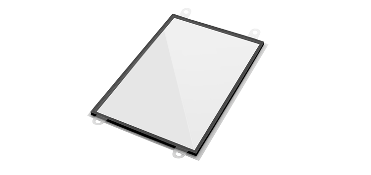

Rahmendichtung für Displayanwendungen (Bild: Schlösser GmbH & Co. KG)

Damit diese Hardware zuverlässig und über eine lange Lebensdauer funktioniert, kommen auch Flachdichtungen zum Einsatz (Bild 1). In der Displaytechnik übernehmen sie die Abdichtung von Gehäuseteilen wie auch des Frontpanels oder eines Deckglases (Bild 2). Hierbei soll das darunterliegende Displaypanel vor äußeren Einflüssen geschützt werden. Gleichzeitig müssen Touch-Funktionen und eine gute Sichtbarkeit ermöglicht werden. Die Vermeidung des Eindringens von Staub und Schmutz, aber auch von Spritzwasser oder Feuchtigkeit bei Einsatzgebieten in Außenbereichen sind klassische Anforderungen.
