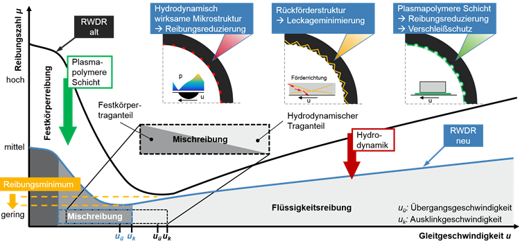

Eine Strategie zur Reduzierung der Verlustleistung basiert auf der Vergrößerung der Schmierspalthöhe durch eine Funktionalisierung der Dichtungsgleitfläche mittels Mikrostrukturierung und Oberflächenbehandlung des elastomeren Werkstoffes. Durch die Mikrostrukturen ist es möglich, den hydrodynamischen Spaltdruck und damit die Schmierspalthöhe deutlich zu vergrößern. Eine größere Schmierspalthöhe führt jedoch prinzipbedingt auch zu einer Erhöhung der Leckage. Um die Dichtfunktion weiterhin aufrechtzuerhalten, können rückfördernde Mikrostrukturen eingesetzt werden.
Aufgrund der Größe der Mikrostrukturen führt allerdings bereits geringer Verschleiß zu einem funktionsschädlichen Einfluss. Zur Verringerung des Strukturabtrages bieten sich verschleißarme Beschichtungen an. Plasmapolymere Beschichtungen scheinen hierfür besonders geeignet, da sie gleichzeitig zu einer Reibungsreduzierung im Bereich der Festkörperreibung führen [1, 2]. Durch die Beschichtung wird es sinnvoll möglich, auch auf verschleißanfälligen Werkstoffen wie Elastomeren, Mikrostrukturen zur Reibungsreduzierung einzusetzen [3]. Die Vorgehensweise zur Reibungsreduzierung ist in Bild 1 gezeigt.
Im Bereich der Festkörper- und Mischreibung wirkt die Reibungsreduzierung der plasmapolymeren Beschichtung. Im Mischreibungsgebiet unterstützen die Mikrostrukturen die Ausbildung eines hydrodynamischen Schmierfilms. Mit steigender Relativgeschwindigkeit bewirken die Mikrostrukturen eine Erhöhung des Spaltdruckes und damit eine Vergrößerung der Schmierspalthöhe. Der Reibungszustand verlagert sich aus dem Bereich der Mischreibung in den Bereich der Flüssigkeitsreibung. Hierdurch verschieben sich die Übergangsgeschwindigkeit (Reibungsminimum) und die Ausklinkgeschwindigkeit in Richtung niedrigerer Gleitgeschwindigkeiten, sodass im Betrieb früher der verschleißfreie Zustand der Flüssigkeitsreibung erreicht wird.
