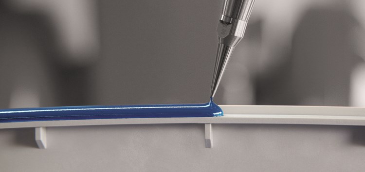

(Bild: CeraCon GmbH)

Bei Schaumdichtungen nur die Materialauswahl in den Fordergrund zu stellen, kann schnell zu produktspezifischen Nachteilen führen. Ein Material und die inzwischen verfügbare Bandbreite an angepassten neuen Lösungen, nicht genau zu verifizieren, ebenso. Hier ein paar Tipps, welchen Einfluss die Materialauswahl auf die spätere Performance der Dichtung hat.
Bei der Auswahl der richtigen Schaumdichtung müssen mechanische Belastbarkeit, Temperaturstabilität, Rückstellverhalten und gegebenenfalls die Demontierbarkeit gemeinsam betrachtet und miteinander in Einklang gebracht werden. Hinzu kommen Anforderungen, die sich aus der späteren Produktion der Bauteile ergeben. Für Konstruierende stellt sich deshalb nicht allein die Frage, welcher Dichtungswerkstoff die geforderten Kennwerte erreicht. Entscheidend ist, wie Material, Geometrie, Verpressung, Kontaktflächen und Verarbeitungsprozess zusammenwirken. Werden diese Faktoren bereits bei der Auslegung berücksichtigt, lässt sich nicht nur das erforderliche Eigenschaftsprofil der Dichtung erreichen. Auch die Voraussetzungen für eine sichere anschließende Bauteilproduktion können frühzeitig berücksichtigt werden.
