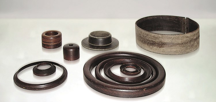

Gleiches Maschinenelement, gestiegene Anforderungen – die Dichtung aus Leder... (Bild: C. Otto Gehrckens GmbH & Co. KG)

Blickt man zurück, so lässt sich die enorme Veränderung an kleinen, aber dennoch bedeutenden Komponenten wie der Dichtung, leichter nachvollziehen und darauf aufbauend der Ausblick in die Zukunft besser verdeutlichen. Dass die heute hergestellten Präzisions-O-Ringe und weitere Elastomerdichtungen auf die Lederverarbeitung zurückzuführen sind, ist heute kaum mehr vorstellbar. In der Zeit des 19./20. Jahrhunderts wurden Dichtungen vorwiegend aus Leder hergestellt »1. Das Leder wurde dabei mit verschiedenen Wachsen, Ölen und Fetten getränkt, bearbeitet und in entsprechende Formen gebracht. Hergestellt wurden Lederdichtringe, -faltenbälge, Hut- und Topfmanschetten für unterschiedlichste Dichtungszwecke – angefangen von Wasserleitungen über Motoren und Pumpen bis hin zu hydraulischen Maschinenelementen.
