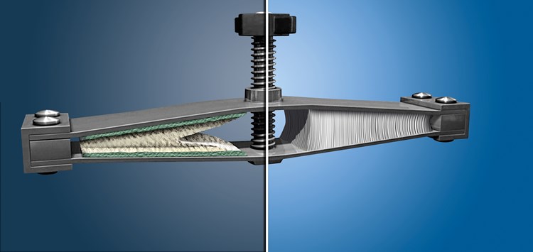

VHB Klebeband (rechts): Der Klebstoff bleibt dauerhaft flexibel und viskoelastisch (Bild: 3M)
