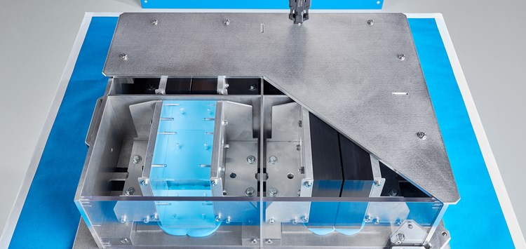

Bei dem im unternehmenseigenen Innovationszentrum gezeigten Konzept zur Batteriefertigung sind verschiedene Fügetechniken und Montageprozesse an einer Antriebsbatterie zusammengefasst. Entscheidend bei diesem Konzepte war die Praxisnähe und die Erkenntnis, dass eine Technologie allein nicht die Lösung ist, um Batterien wirtschaftlich und nachhaltig zu montieren: Alle Stationen sind als reale Anwendungen in der Industrie zu finden. Bei einigen wurden zur Verdeutlichung der jeweiligen Kernaussagen Prozessparameter abgewandelt. Zu den Montageschritten zählen u.a.:
  • die Verklebung der einzelnen Batteriezellen – den Herzstücken des Batteriepacks – zu Zellstapeln,
  • die Fertigung der Zellmodule unter Einsatz des Stanznietens,
  • das Auftragen einer Wärmeleitpaste mit speziell konstruierter Dosiertechnik,
  • die Modulmontage mit einem Vierfach-Schraubsystem,
  • die Abdichtung der Gehäuseabdeckung sowie
  • die Montage des Deckels mit Fließlochschrauben.
Diese Fügetechniken zusammen ergeben ein Konzept, das eine effiziente Batteriemontage aus einer Hand erlaubt.
