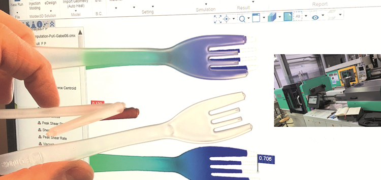

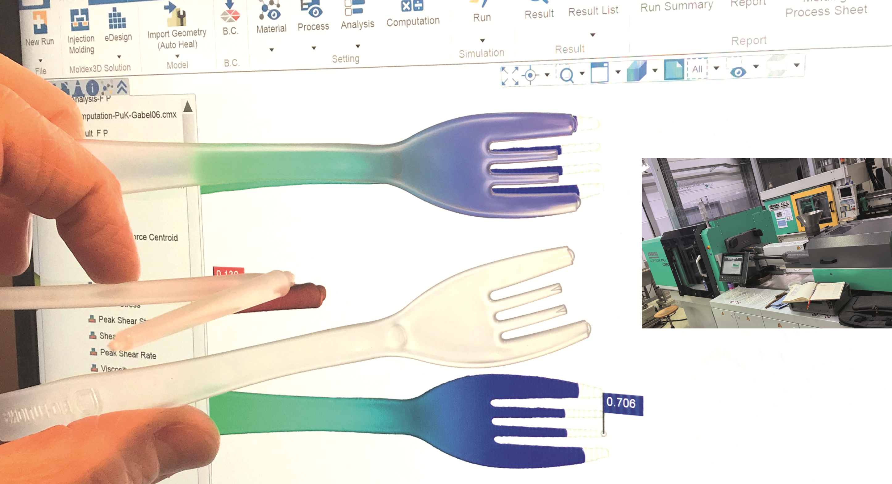

Eine einfache Validierung der Simulation kann durch Übereinstimmung der Schmelzefront-Positionen bei einer festgelegten Füllung oder Druckstufe erfolgen (Bild: SimpaTec Engineering GmbH)

In dieser Chance liegt jedoch eine Gefahr: Auch Simulationen, die nicht mit der eigenen Praxis abgeglichen wurden, erscheinen zunächst plausibel. Die „bunten Bilder“ verleiten dazu, sie mit der Praxis zu verwechseln – wenn sich dann eine Abweichung an der Maschine ergibt, beginnen die Diskussionen. Wer hat Recht? In der letzten Kolumne wurden bereits drei Kriterien bei der Frage nach der Güte einer (Spritzgieß-) Simulation aufgegriffen:
