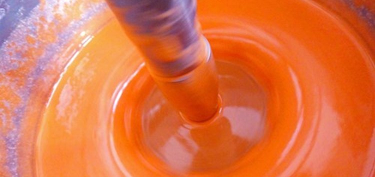

PU-Vorbereitung für den Vergiss von E-Motoren (Bild: copaltec GmbH)

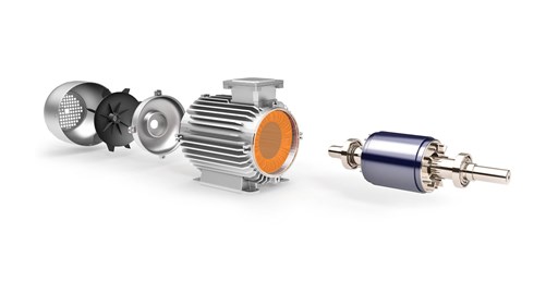

Bild 1: Schematische Darstellung eines Elektromotors. Der vergossene Bereich, in welchem wärmeleitfähige PU-Systeme zum Einsatz kommen können, ist in Orange hervorgehoben (Bild: copaltec GmbH)
