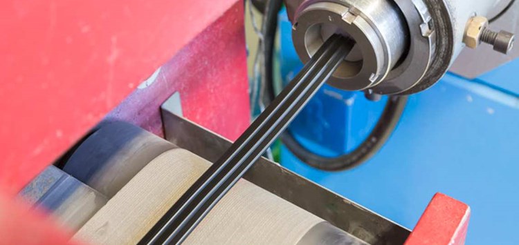

Extrusion eines Dichtungsprofils aus dem neuen Festsiliconkautschuk (Bild: Wacker Chemie AG)

Eine Lösung bietet ein Festsiliconkautschuk, der im Zusammenspiel mit speziellen Hitzestabilisatoren auch über längere Zeiträume hohen Temperaturen widersteht. Schläuche, Profile und Dichtungen (Bild 1) aus ELASTOSIL® R plus 4350/55 behalten auch nach 170 h bei Temperaturen von bis zu 300 °C ihre elastischen Eigenschaften bei. Der Werkstoff vernetzt durch eine platinkatalysierte Additionsreaktion und lässt sich mittels Extrusion sehr gut verarbeiten. Weil bei der Vernetzung keine geruchs- oder geschmacksbeeinträchtigenden Spaltprodukte entstehen, besteht wachsendes Interesse an solchen hitzebeständigen Festsiliconen. Das gilt insbesondere für Anwendungen im Lebensmittelbereich, wofür sich getemperte Vulkanisate aus diesem Werkstoff ebenfalls eignen. Diese erfüllen die einschlägigen Vorschriften des Bundesinstituts für Risikobewertung (BfR) und der US-amerikanischen Food and Drug Administration (FDA) und gelten somit als lebensmittelverträglich.
Die Kautschukmischung steht in der Basisversion ohne Hitzestabilisatoren und Katalysator zur Verfügung – so kann ein Verarbeiter sein eigenes Compound herstellen und dieses optimal auf den Extrusionsprozess und seine Anforderungen hinsichtlich der Temperaturstabilität und der Farbe des Endprodukts abstimmen.
