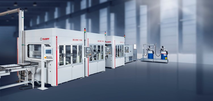

Die Dosierzelle DC-CNC1150 bietet das optimale Zusammenspiel von Dosierprozess und Bewegungsabläufen. Dabei steuert sie auch komplexe Automatisierungssysteme (Bild: RAMPF Production Systems)
