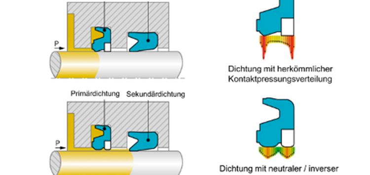

Die Dichtung als klassisches C-Teil folgt bei der jeweiligen Entwicklung den allgemein bekannten Trends. Diese Aussage könnte man im Allgemeinen bestätigen. Andererseits ist die Dichtung aber  auch für viele Anwendungen ein limitierendes Maschinenelement, mit dessen Leistungswerten manche Entwicklung eingeschränkt sein kann, die Dichtstelle andererseits jedoch technisch notwendig ist. Aus Sicht des Dichtungsherstellers ergibt sich bei dieser Betrachtungsweise zwangsläufig aus der Herausforderung im Umkehrschluss eine Chance. Ausgeprägtes Applikations-Know-how in Verbindung mit dichtungstechnischem Fachwissen und der Fähigkeit, Trends im Zusammenhang zu deuten und entsprechend umzusetzen, ergeben dann auch die Möglichkeit, mit einer Dichtungsentwicklung einen Trend zu unterstützen oder auch einen neuen Trend zu schaffen, indem bekannte dichtungsrelevante Limitierungen verschoben oder aufgehoben werden können.
Bekannte Limitierungen bei z.B. Polyurethanen sind die Temperatureinsatzgrenze und der Reibkoeffizient mit seiner direkten Korrelation in Temperatur und entsprechender Belastung im Dichtungswerkstoff. In Betrachtung der physikalischen Vorgänge im Dichtspaltkontakt zwischen Dichtung und der bewegten Gegenlauffläche kommt aber auch sehr schnell der Schmierfilm mit in die Diskussion. Verbesserte Schmierbedingungen im Kontaktbereich einer druckbelasteten Hydraulikdichtung sind die logische Konsequenz für eine gesteigerte Leistungsfähigkeit. Aus diesen grundlegenden Zusammenhängen haben wir eine neue Philosophie für Stangendichtsysteme entwickelt – das Lubrication Management. Durch diesen neuen Ansatz kann das Niveau der Reibkräfte um die Hälfte reduziert werden. Beschränkende Grenzen für Geschwindigkeit, Druck oder auch Temperatur können entscheidend erweitert werden. So werden im direkten Vergleich Verschleißwerte wie thermisch bedingtes Setzverhalten auf die Hälfte reduziert.
