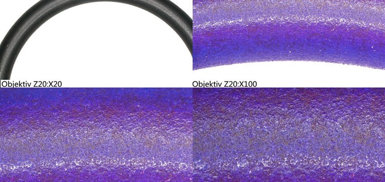

Geringe Abnutzung – Prüfling mit Beschichtung OVE40SL nach Prüfung unter UV Licht: (Bild: OVE Plasmatec GmbH)
