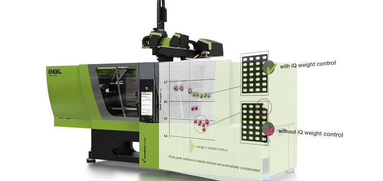

Smarte Elastomerverarbeitung
iQ weight control gleicht Prozessschwankungen aus, noch bevor Ausschuss entsteht. Das intelligente Assistenzsystem steht sowohl für elektrische als auch hydraulische Spritzgießmaschinen zur Verfügung (Bild: Engel)
