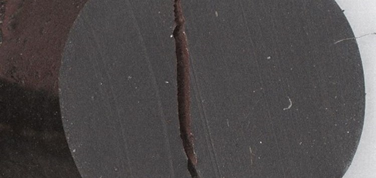

Beispiel eines inneren Risses, welcher durch eine äußere Betrachtung nicht erkennbar ist. Schadenshypothese: explosives Verdampfen (Bild: OPR Group GmbH)
