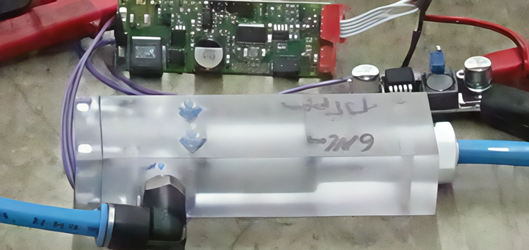

Die verwendeten ADP-Generatoren (Bild: relyon plasma GmbH)
