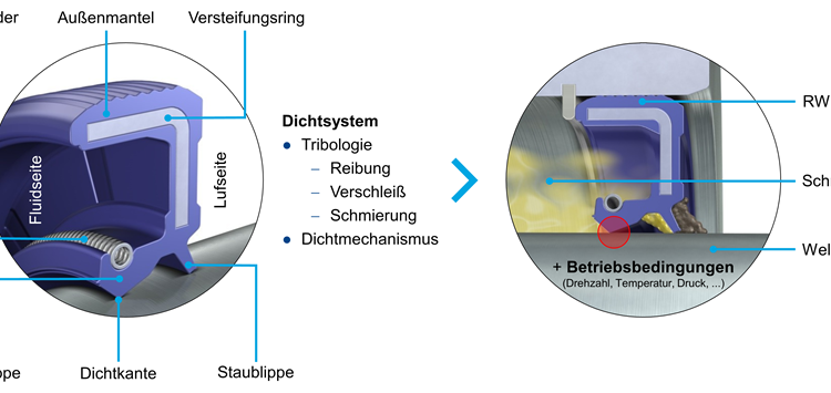

Bild 1: Radialwellendichtring (links), vollständiges tribologische System Radialwellenabdichtung (rechts) (Bild: Freudenberg FST GmbH)

RWDR kommen in Anwendungen, wie z.B. Getrieben, Waschmaschinen und Windkraftanlagen, zur Abdichtung rotierender Wellen zum Einsatz. Dabei verhindern sie das Auslaufen von Schmierstoffen oder einen Austausch zweier Medien. Für die Auslegung einer optimalen Radialwellenabdichtung, sollte nicht nur die Dichtung (Bild 1, links) als einzelnes Bauteil betrachtet werden, sondern das gesamte tribologische System Radialwellenabdichtung, dargestellt in Bild 1, rechts. Dieses System besteht aus den folgenden Komponenten: Radialwellendichtring, Welle und Fluid. Diese Systemkomponenten und die Betriebsbedingungen, wie z.B. Drehzahl, Temperatur und Druck, stehen in ständiger Wechselwirkung zueinander. Daher bestimmen sie maßgeblich die Funktionsfähigkeit des Dichtsystems.
