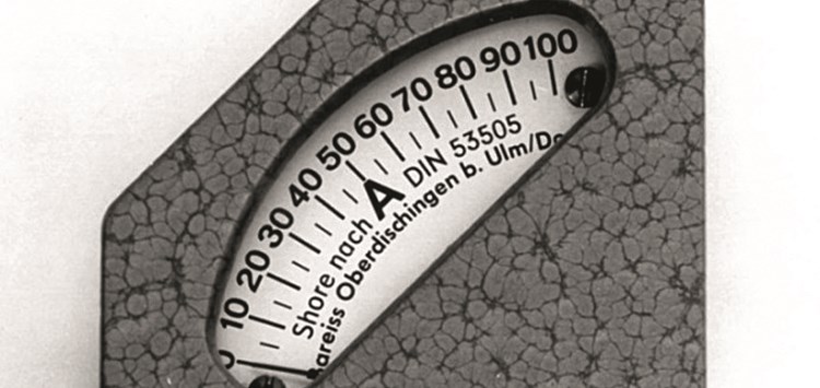

Ein frühes Taschenprüfgerät Typ „HP“ von Bareiss noch ganz dem ursprünglichen „quadrant style“ eines A. F. Shore verpflichtet und mit einer Skaleneinteilung in 5 ShA-Schritten (Bild: Bareiss Prüfgerätebau GmbH)
