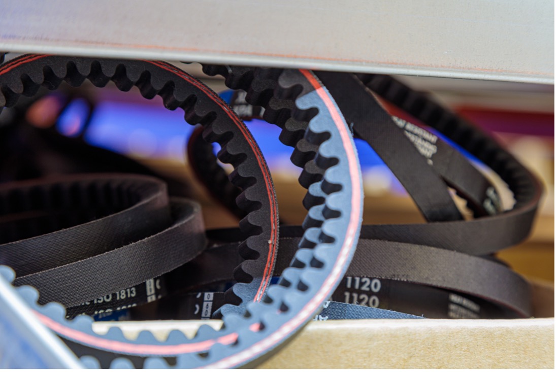

Riemen sind eine typische Anwendung, bei der unidirektional ausgerichtete Verstärkungsfasern oder gewobene Verstärkungsgewebe mit dem Collano Haftvermittler an den Gummi angebunden werden (Bild: iStock.com/Yuriy Pozdnikov)
