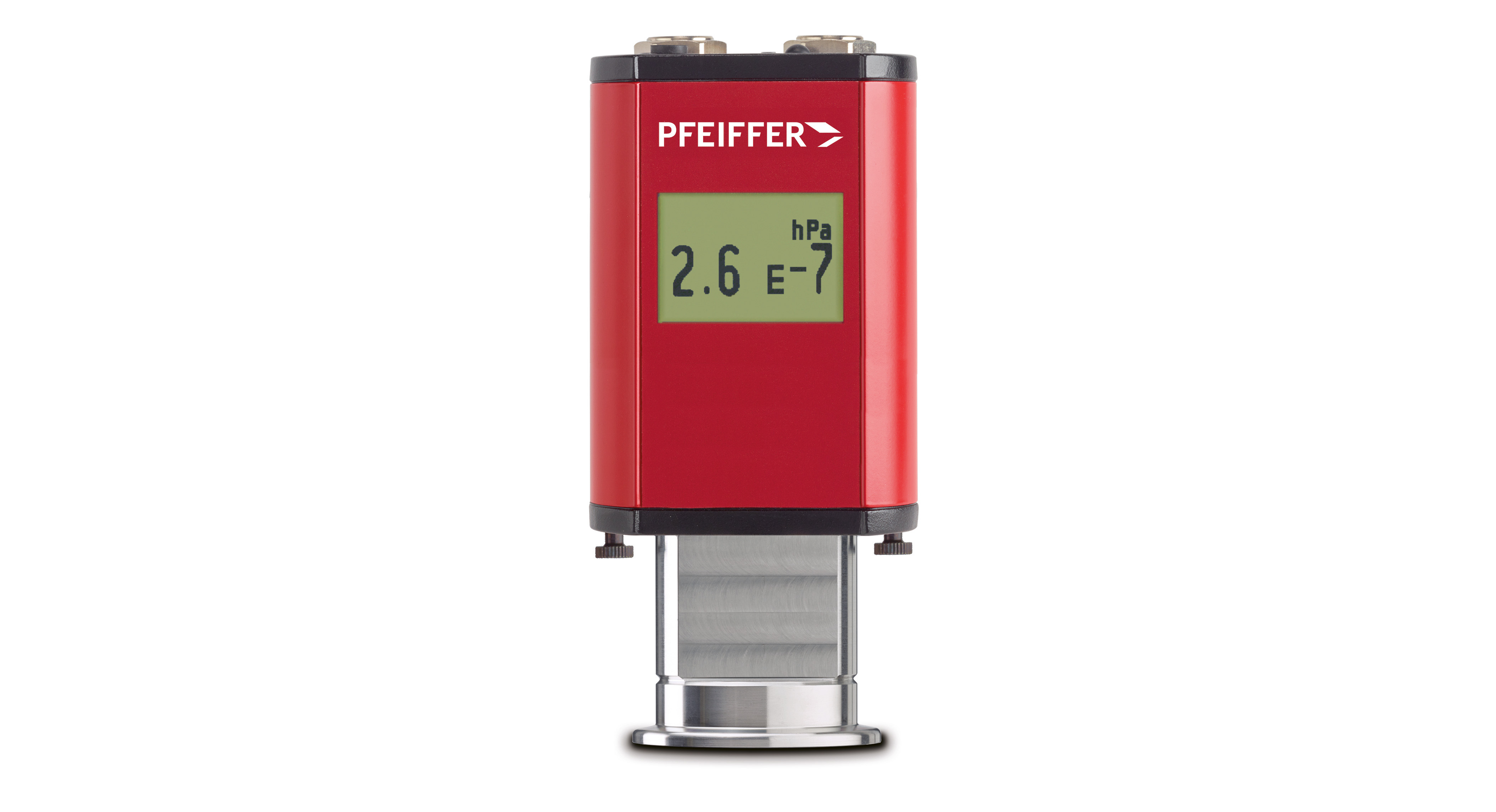

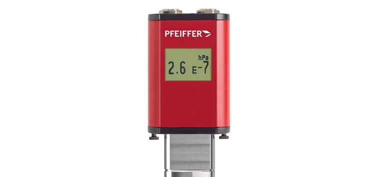

Vakuum-Messgeräte müssen regelmäßig gereinigt werden, damit die Performance stimmt (Bild: Busch Group)
