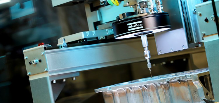

Bild 1: Weiterentwickeltes Inline-Bildverarbeitungssystems RTVision.t (Bild: Atlas Copco EPS)

Das Bildverarbeitungssystem RTVision.t lässt Dispensing-Anlagen „sehen“. In die Dispensing-Zellen integriert, wird die Applikation zeitgleich zum Klebstoff- und Dichtmittelauftrag geprüft und überwacht. Das reduziert Produktionszeit und -kosten und stellt nachweislich eine optimale Produktqualität sicher. Die Integration in die Dosierzelle ermöglicht die Qualitätsüberwachung ohne zusätzlichen Footprint und ermöglicht so ein hohes Produktivitäts­niveau. Jetzt gibt es das RTVision System (Bild 1) mit einer neuen Hardwareplattform für noch präzisere und effizientere Inspektionslösungen.
Maximale Flexibilität
Durch einen variablen Arbeitsabstand mit dem neuen RTVision.t V5 Sensor wird maximale Flexibilität für Anwendende gewährleistet. Mit einer Tiefenschärfe von 40 mm, die bequem über die Software justiert werden kann, ist die Anpassung an unterschiedliche Inspektionsaufgaben jetzt wesentlich vereinfacht. Darüber hinaus können durch die neue Sensorplattform mit den gleichen mechanischen Abmaßen Arbeitsabstände von 75 bis 275 mm problemlos im Standard realisiert werden.
