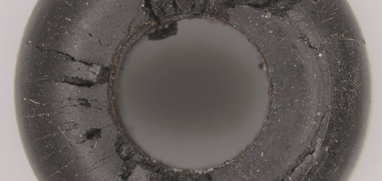

Hier hat „der Feind in der Luft“, nämlich das Ozon, zu einem Ausfall von einer NBR-Kabeltülle geführt (Bild: OPR Group GmbH)

„Zur Absicherung gegen Ozonrisse sollten die Nachweisprüfungen der Beständigkeit immer an Fertigteilen bei der Erstbemusterung durchgeführt werden, um chargenbedingte Unterschiede zur Prüfplatte als Fehler­ursache auszuschließen.“ ­ Bernhard Richter, Geschäftsführer
