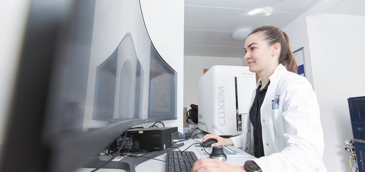

Beispiel eines REM-Arbeitsplatzes: Das REM-EDX-Tischgerät ist der weiße Würfel im Hintergrund, die Auswertung erfolgt an einem „Curved Monitor“(Bild: Tobias Ehmer)

Bis vor einigen Jahren war ein Rasterelektronenmikroskop mit energiedispersiver Röntgenspektroskopie (REM-EDX) fast nur in großen Forschungseinrichtungen anzutreffen. Durch das Aufkommen von kleinen leistungsfähigen Tischgeräten (Bild 1 und 2) wird dieses Gerät inzwischen auch in kleineren Laboren oder QS-Abteilungen eingesetzt und steht nun einem breiten Anwenderkreis zur Verfügung.
Im Elastomerbereich wird das REM-EDX u.a. im Bereich der Schadensanalyse eingesetzt. Es lassen sich damit Oberflächen charakterisieren (Verschleiß, Alterung, Rissausgänge, Bruchmorphologien) und Füllstoffe (z.B. Erkennen von Agglomeraten auf- grund von Mischproblemen) näher untersuchen. Ebenso können Fremdpartikel, Verunreinigungen (z.B. Kautschukgifte) erkannt oder chemische Veränderungen nachgewiesen werden. Außerdem spielt dieses Verfahren bei der Prüfung von Gummi-Metall-Verbindungen eine große Rolle (Bild 3). Durch Schliffbilder können Haftschichten oder Ablösevorgänge sehr gut analysiert werden.
