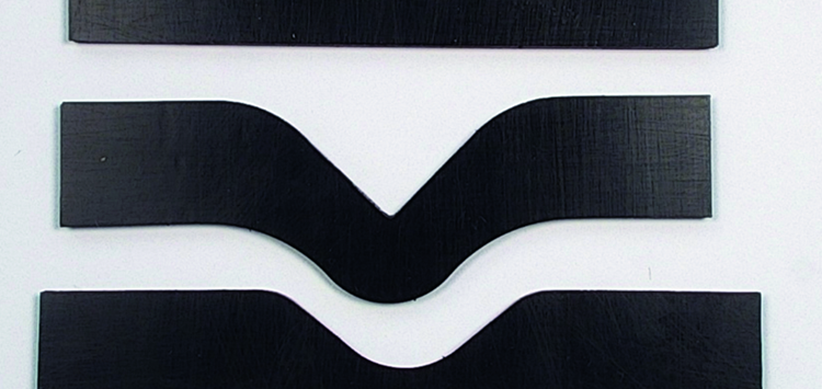

Bild 1: Typische Probekörpertypen für den Weiterreißwiderstand (von oben nach unten): ISO 34-2 Delft-Probekörper, ISO 34-1-Streifenprobekörper (am linken Ende ist der 40 mm lange Einschnitt erkennbar), ASTM D 624 und ISO 34-1 Winkelprobekörper und bogenförmiger Probekörper (Bild: OPR Elastolabs)

Durch die Prüfung des Weiterreißwiderstandes erhält man eine Aussage über die Widerstandskraft eines Elastomer-Compounds gegen Rissausbreitung bei einmaliger Belastung und Konstruierende bekommen so eine ungefähre Information über Belastungsspitzen, bei denen der Werkstoff versagen kann. Ein hoher Weiterreißwiderstand verhindert das Fortschreiten kleiner Vorschädigungen. Fehlstellen, die bei entsprechender Belastung zu einem Rissversagen führen können, sind in jedem Elastomerbauteil vorhanden. Hinzu kommen zusätzliche Beschädigungen, die bei der Montage oder in der Dichtungsanwendung entstehen können. Bei guten Weiterreißwiderstandswerten von dynamisch beanspruchten Dichtungen können mitunter Wartungszyklen verlängert und die Lebensdauer kann erhöht werden. In besonderen Fällen wird der Weiterreißwiderstand auch an vorher gealterten Proben durchgeführt.
