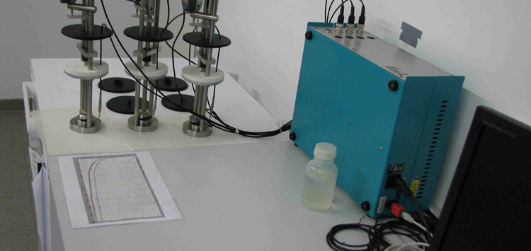

Testrigs zur Prüfung des Kälte-DVR (Bild: OPR Group GmbH)

Ein zentraler Punkt in Lastenheften für Elas­tomerdichtungen ist deren Kälteflexibilität. Das elastische Rückstellverhalten nach einer durch den Einbauraum vorgegebenen Verformung ist die Eigenschaft, die Elastomere auszeichnet und die für Dichtungsanwendungen entscheidend ist. Mit sinkender Temperatur verspröden Elastomere. Als Grenztemperatur für diese Versprödung wird die Glasübergangstemperatur (Tg) angegeben, die aber meist noch zu wenig für die praktische Anwendung aussagt. Hilfreicher sind Ergebnisse aus mechanischen Kälteprüfungen.
Bernhard Richter, Geschäftsführer
„Allgemeine Tieftemperatureinsatzgrenzen in Datenblättern sind nicht belastbar. Mit einem TR10-Wert lässt sich hingegen eine realistische Einsatzgrenze für Dichtungen ableiten.“ Bernhard Richter, Geschäftsführer
