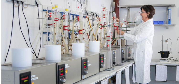

Prüfraum zur Durchführung von Beständigkeitstests in Sondermedien – vorne links: Autoklav im Ölbad, hinten links: Glaskolben mit Rückflusskühler, hinten rechts befindet sich ein Magnetrührwerk (Bild: Tobias Ehmer)
