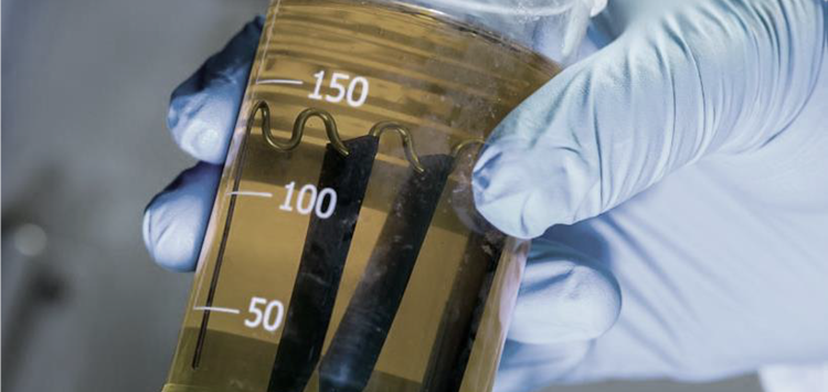

Bild 1: Einlagerungsgefäß mit vorbereiteten Probekörpern für die Messung des Weiterreißwiderstandes nach ISO 34-1 (Streifenprobe) (Bild: O-Ring Prüflabor Richter GmbH)
