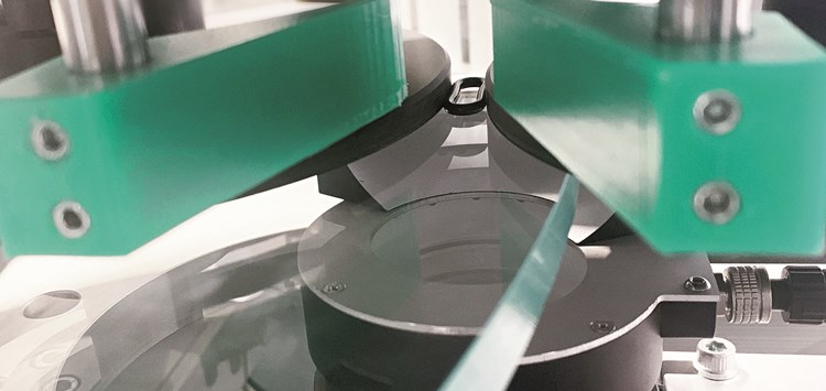

Bild 1: Automatische Kontrollmaschine SqueezeX für Oberflächenprüfungen – zur besseren Riss­­­­­­­erkennung werden die O-Ringe gequetscht (Bild: UTPVision S.r.l.)
