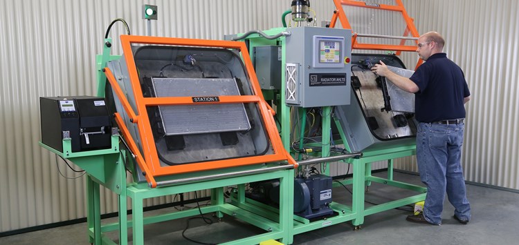

Moderne Helium- Dichtheitsprüfung mit dem T-Guard-Sensor: in der einfachen Akkumulationskammer unter atmosphärischem Druck (Bild: INFICON GmbH)
