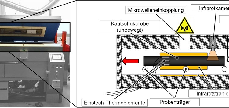

Darstellung des Vulkanisationsmessgeräts zur Prozessoptimierung (Bild: Institut für Kunststoffverarbeitung (IKV), Gerlach Maschinenbau GmbH)

Die kontinuierliche Vulkanisation ist ein sehr energieaufwändiger Prozess, bei dem komplexe thermische Wechselwirkungen zwischen Vulkanisationsverfahren und Materialeigenschaften zu berücksichtigen sind. Es wird angestrebt, eine möglichst homogene Erwärmung und Vernetzung im Profilquerschnitt zu erzielen. Dazu existieren viele verschiedene Ansätze und Strategien zur kontinuierlichen Vulkanisation, bei denen meist Heißluft, Infrarot- und UHF-Strahlung kombiniert werden. Problematisch ist aber bis heute, dass durch die kontinuierliche Verfahrweise derzeit keine Messung des Erwärmungsvorgangs von Kaut-schukprofilen möglich ist, die eine Prozessoptimierung ermöglichen würde. Deshalb wurde ein neues Vulkanisationsmessgerät entwickelt und validiert, das eine Vulkanisation von Kautschukprofilstücken mittels der drei Vulkanisationsverfahren erlaubt und gleichzeitig eine Messung der Profilquerschnittstemperaturen an mehreren Stellen im Profilquerschnitt ermöglicht.
